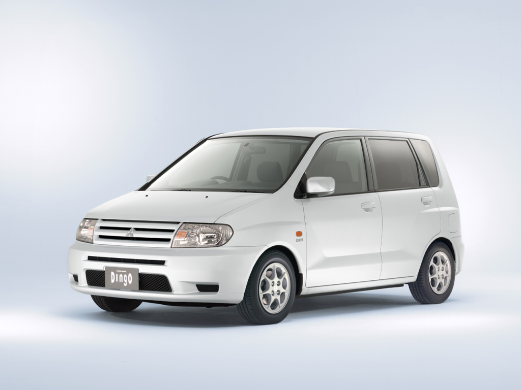

Митсубиси Мираж Динго с завода оснащался 14-ти и 15-дюймовыми колесными дисками, в зависимости от комплектации.
Параметры:
175/70R14, ширина — 5.5J, вылет — ET46
195/55R15, ширина — 6J, вылет — ET46
Разболтовка — 4x100, диаметр ступичного отверстия — ЦО 56.1 мм.
