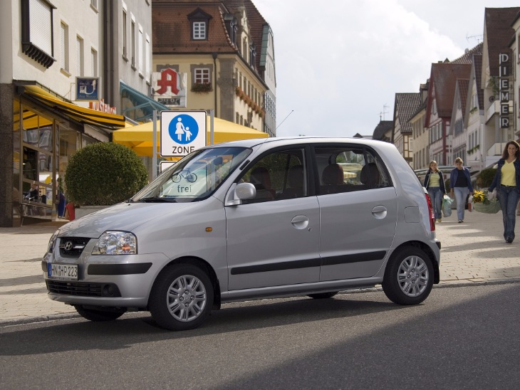

Елена Грачева 9 лет назад 1 774 Hyundai Atos Шины и диски Какой размер дисков и шин на Хендай Атос ? Подскажите, какие параметры у заводских шин и дисков на Atos ? до сих пор не поменяла шины, вот не знаю какие купить, на что опираться
Компактный хэтчбек Atos, выпускавшийся с 1997 по 2001 год, с завода оснащался 13-дюймовыми колесными дисками.
Размер шин: 155/70R13
Можно поставить взамен чуть больше: 165/65R14 или 175/60 R13
Параметры диска: разболтовка — 4X100, ширина — 5J, вылет — ET46, диаметр ступицы — 54.1 мм
