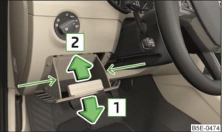

Виктор 6 лет назад 12 984 Skoda Octavia A7 (2013–н.в) Электрооборудование Какой предохранитель отвечает за омыватель, стеклоочиститель? Добрый день) Какой предохранитель отвечает за омыватель фар и стеклоочиститель на Шкоде Октавии А7 ?

Под номером 42. Правда, когда открываете крышку предохранителей, там не написана цифра 42, а написана цифра 30 и предохранитель красного цвета.
красный предохранитель
