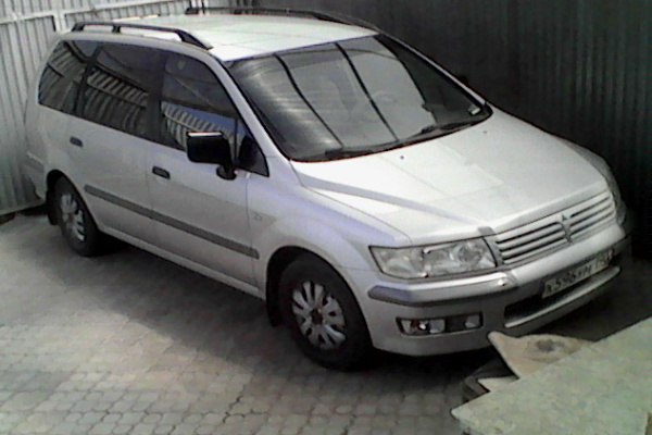

Добрый вечер. Пожалуйста подскажите какой датчик можно поставить вместо родного кислородного ,что бы подходил по параметрам ,и машина его видела. Митсубиси спейс вагон 3,двигатель 2.4GDi,4G64. Запах бензина,расход увеличился и копоть из глушителя,плавает хх. Благодарю.
