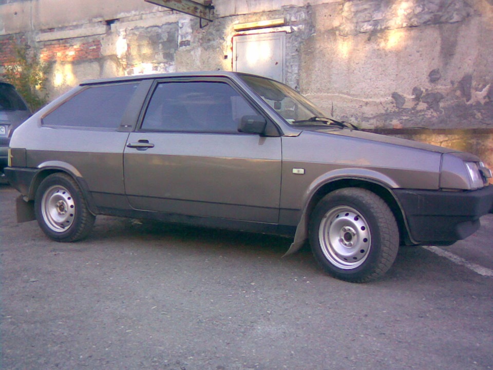

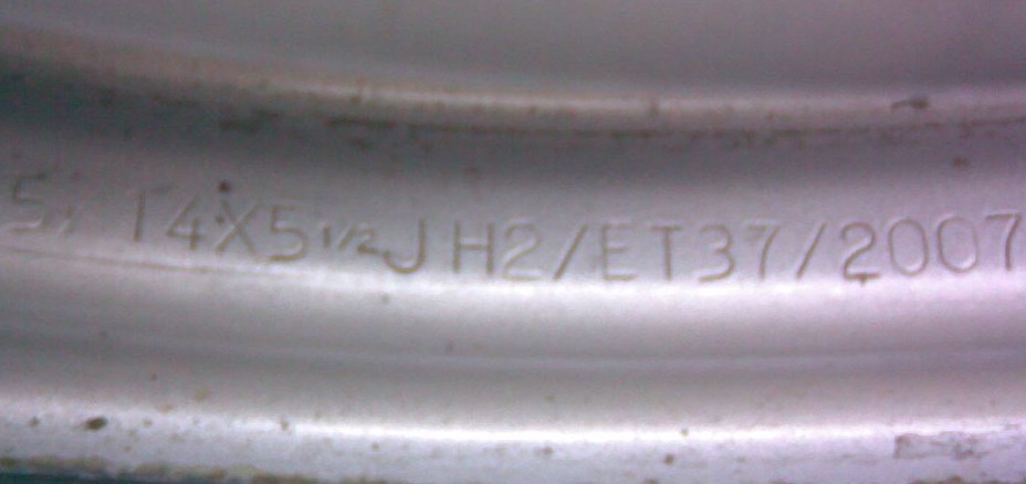

Ширина — 5.0-5.5, вылет — ET40, диаметр ступичного отверстия — ЦО 58.6 мм. Вот на фото как раз 175/65R14 ВАЗ 2108.
Диск стальной
