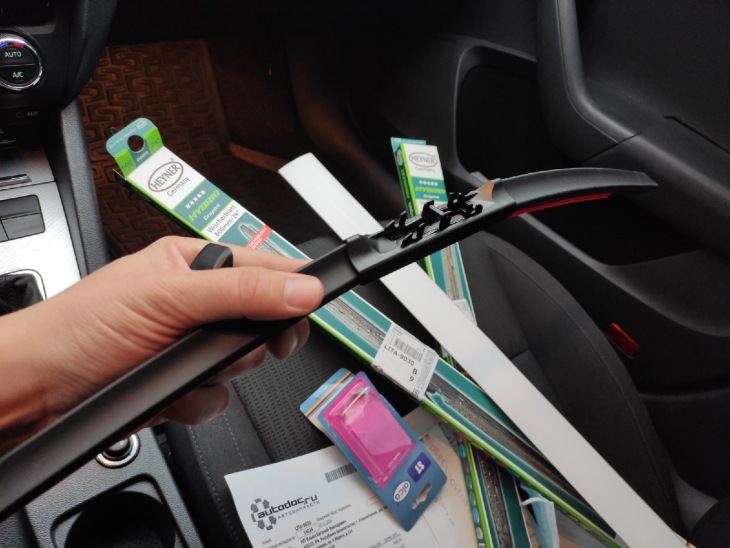

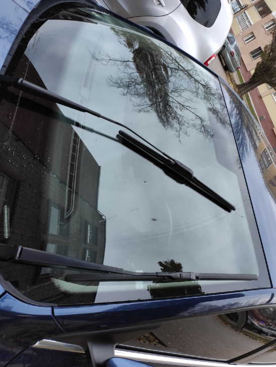

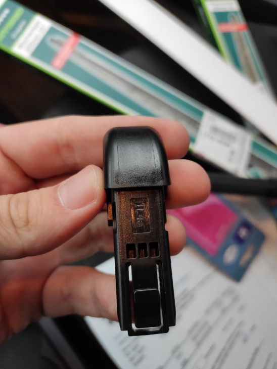

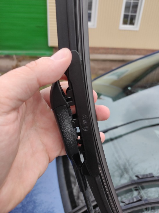

Недавно поставил гибридные щетки — HEYNER 029 000 и 034000 HEYNER — да это две щетки, которые нужно заказывать отдельно, то есть не в одном комплекте идут.
034000 HEYNER — 600 мм длина, а 029 000 — 480 мм.
К ним нужно приобрести переходник — ALCA 300520.
Все вместе выходит 1000 рублей.
При установке сначала нужно поставить сами переходники на дворник, затем щетки одеть на переходники.
