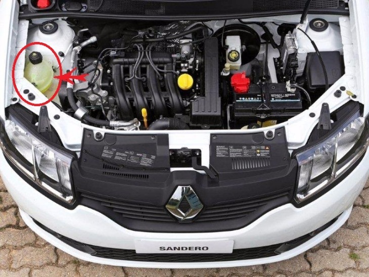

Оригинальной охлаждающей жидкостью для Renault является — Glaceol RX Type D, артикул 7711428132 . Это концентрат зеленого цвета. Его разбавляют с водой в определенной пропорции, указанной на этикетке, но обычно 50 на 50, но лучше доливать просто концентрат, не разбавляя, так водяная помпа прослужит дольше.
Также если вам нужно долить ОЖ, просто езжайте к дилеру и за небольшую сумму они вам его дольют.
Всего в системе около 7 литров жидкости. Меняется она по необходимости после 100 000 км пробега, но обычно доливают.
бачок антифриза
Glaceol RX Type D и вода. 1 литр стоит около 280 рублей
