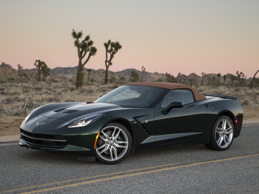

Американский спорткар Шевроле Корветт последнего поколения оснащается разноширокими колесами, спереди у него стоят 19-дюймовые диски, а сзади 20-ти!
Размеры шин: 245 / 35 / R19 спереди и 285 / 30 / R20 сзади
Параметры дисков: разболтовка — 5x120.65, ширина — 9,5 J спереди и 12 J сзади, вылет — ET 60
