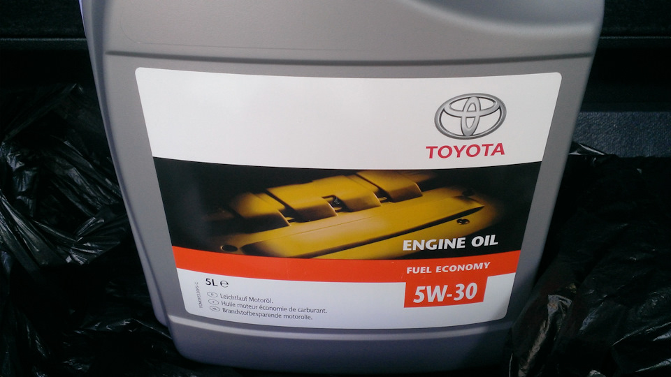

В двигатели Тойота Версо рекомендуется заливать оригинальное моторное масло спецификации SL, в частности Тойота 5W30 или 0W20. про вязкость читайте — https://avtoexperts.ru/article/sekrety-vyazkosti-motornogo-masla/
Заправочные объемы:
1.6 (1ZR-FAE) — 4.2 л
1.8 (2ZR-FAE) — 4.2 л
2.0 дизель (1AD-FTV) — 6,3 л
2.2 (2AD-FHV) — 5.9 л
Периодичность — каждые 10 000 км или раз в год.
Тойота 5W30
