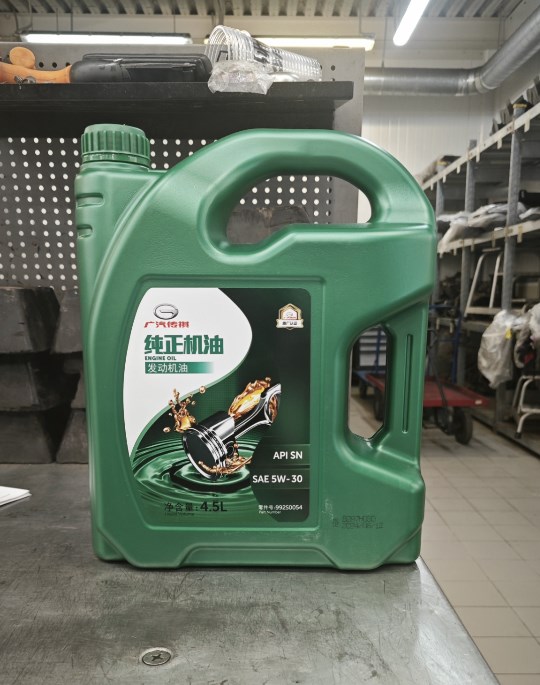

Матвей Соловьев 1 год назад 773 GAC M8 Моторное масло Какое моторное масло залить в GAC M8? Подскажите, какое моторное масло залить в двигатель ГАК М8 и сколько литров? Какой масляный фильтр взять?
В турбированный двигатель 2.0 (4B20J1) рекомендуется заливать масла класса API SN или ACEA A3/B4. Вязкость — 5W-30 или 5W-40.
Дилеры используют оригинальное масло под артикулом 992S0054 — оно же GAC 5W-30 API SN. Вместо него можно рассмотреть следующие варианты:
Ravenol DXG 5W-30
GENESIS ARMORTECH JP 5W-30 API SP, SN-RC
Масляный фильтр — GAC 10110442010100
Для замены нужно 4,5 литра масла. Интервал замены — каждые 10 000 км пробега.
Из инструкции по эксплуатации
Масло GAC 5W-30
Большое спасибо)
