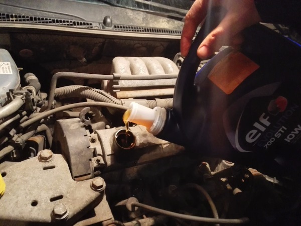

В двигатели Рено Лагуна первого поколения можно заливать как синтетическое, так и полусинтетическое моторное масло с вязкостью 5W40, 10W40. Но практически в 90 % случаях владельцы льют полусинтетику 10W40, в частности оригинальный ELF Evolution 700 STI 10W/40.

ELF 700 sti
