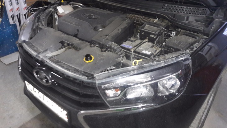

Андрей Екивенко 9 лет назад 3 113 Lada Vesta SW Cross Моторное масло Какое моторное масло лить в Весту Кросс ? Здравствуйте, интересует - какое масло льют с завода в Весту кросс, и что можно и нужно лить, и сколько литров в моторы - 1.6 и 1.8 ?

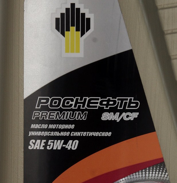

5w40 премиум роснефть это синтетика или полусинт тика?
синтетическое
Вот написано на масле Роснефть
