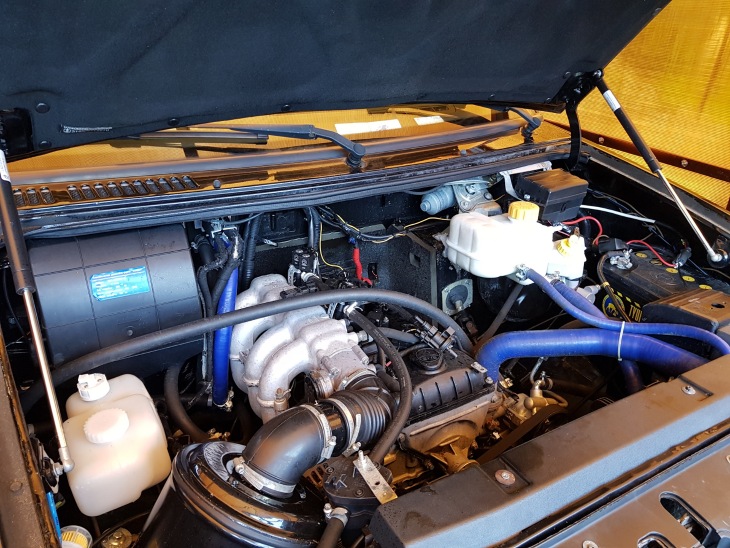

Геннадий Егоров 8 лет назад 4 570 УАЗ Patriot Моторное масло Какое масло заливают в мотор УАЗ патриот 2018 г.в. в ЗМЗ ПРО 409? Какое масло заливают в мотор УАЗ патриот,в ЗМЗ ПРО 409?
Ответы (4)
Для двигателя 2.7 ЗМЗ-409 подойдет масло с вязкостью 10W40, например, ZIC 10w40, Лукойл, Мобил и другие) Также можно 5W40
Заправочный объем — 6,5 литра
Да любое масло лейте — ничего не будет этому мотору, главное меняйте раз в 10 тысяч хотя бы и все и следите за уровнем
полусинтетическое масло 10W40 — ZIC, Лукойл, Shell, можно также 5W40 полусиньку.
Лукойл 5W40 всесезонка
