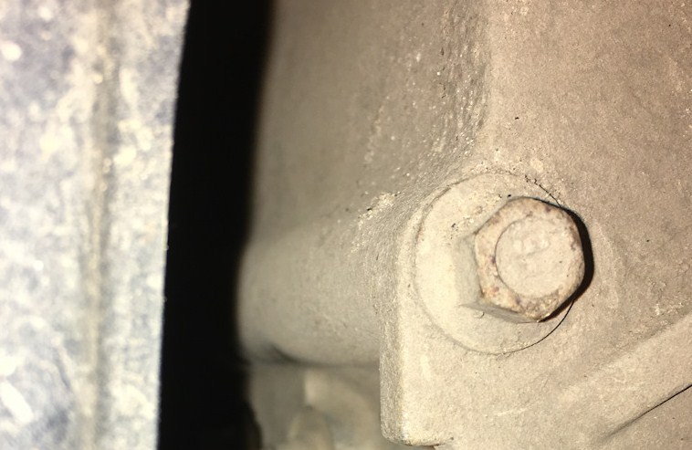

2,2 литра масла нужно. Подойдет 75W90, например из недорогих ТНК Trans KP Super 75W90 API GL-4 или ЛИКВИ МОЛИ 75W90.
сливная пробка мкпп вортекс тинго
заливное отверстие
