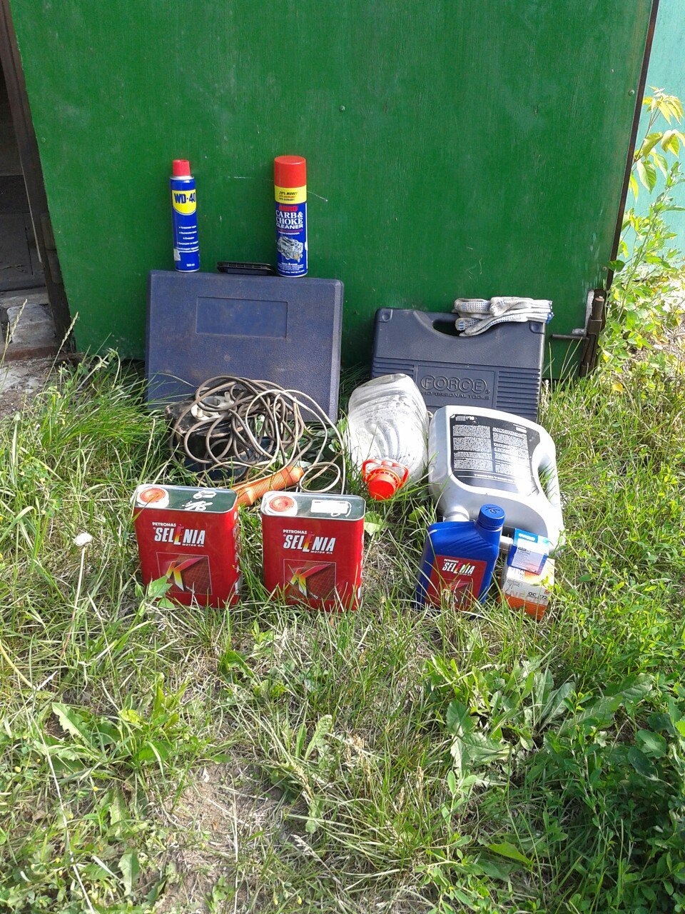

Владельцы Альфы Ромео 156 обычно заливают моторное масло фирмы Selenia со степенью вязкости 5W-40, 10W40 — в зависимости от погодных условий. Советую выбирать всесезонную вязкость 5W30-5W40. Периодичность замены — каждые 10-15 000 км пробега или раз в год.
Помимо масла сменить воздушный фильтр, масляный фильтр и салонный по необходимости.
Обычно в Альфу 156 заливают полусинтетическое моторное масло 10W40.
