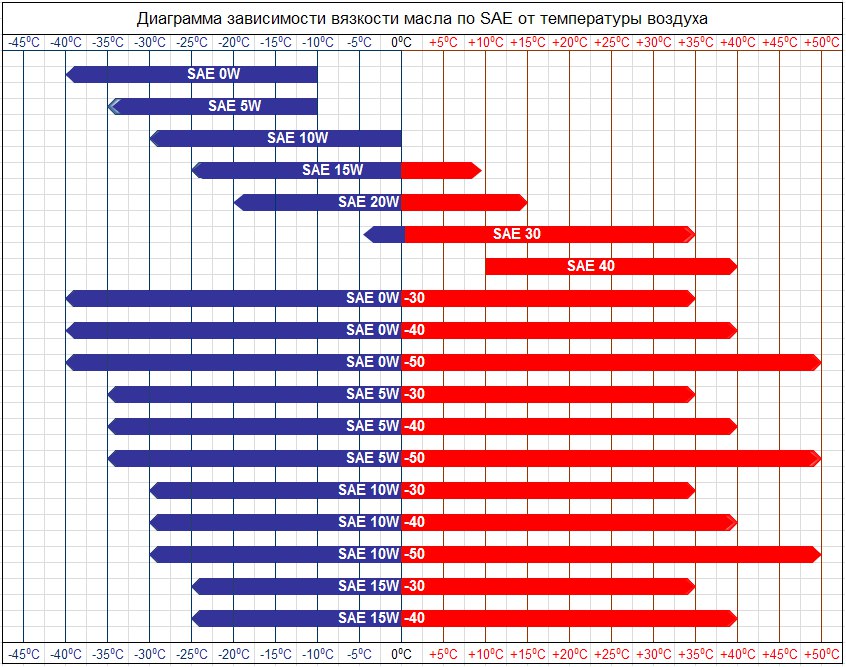

Вот на картинке указана разница в вязкости! а так напишите какой именно у вас двигатель и порекомендую масло
