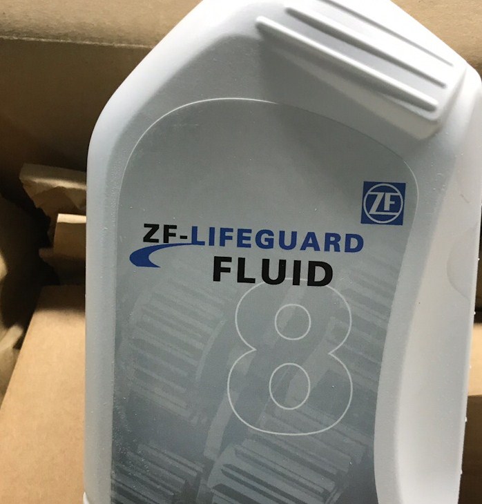

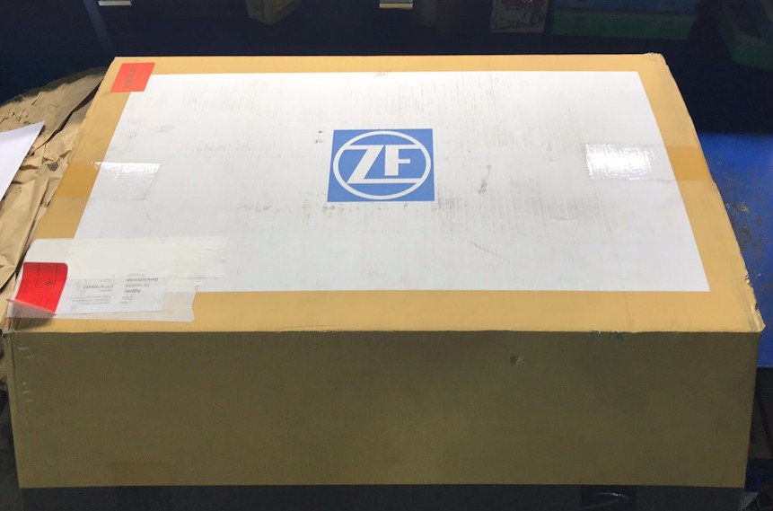

специально для этой коробки разработчик ZF создал ремкомплект под артикулом — ZF 1103298007 в который входит трансмиссионное масло — 7 литров, пластиковый поддон и все остальное необходимое.
Поменять можно на 100 000 км пробега.
