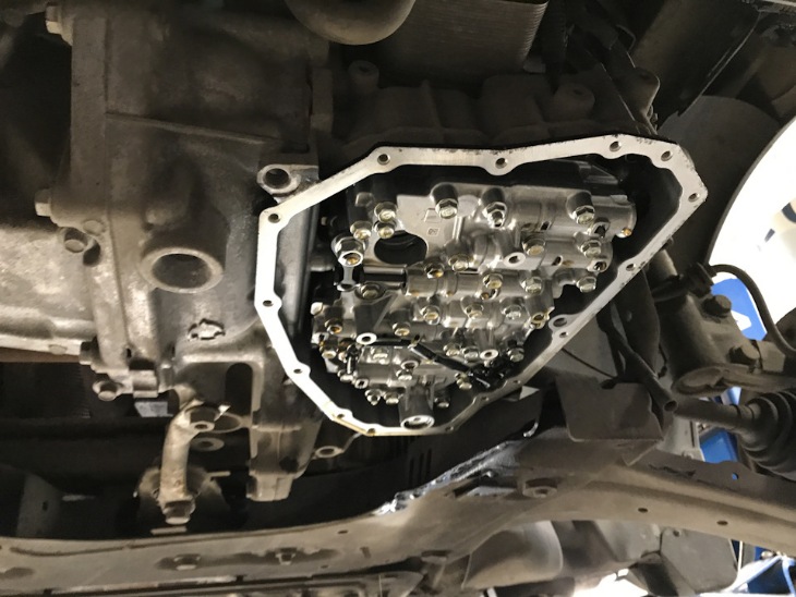

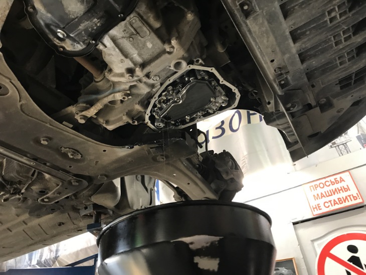

Сняли поддон вариатора
Сняли фильтр
Сняли фильтр
