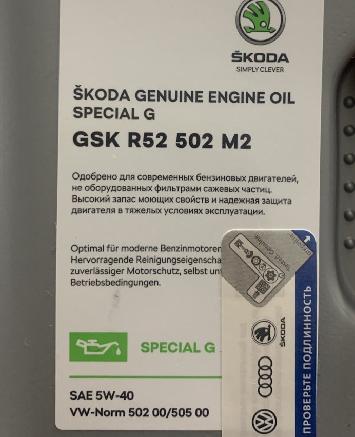

Линар Валиуллов 5 лет назад 2 099 Skoda Karoq Моторное масло Какое масло заливается в атмосферный мотор 1.6 Шкода Карок? Здравствуйте. Раньше на Шкода Октавия а7 заливали 5/30 масло на атмосферник. Сейчас какой не подскажите?
Ответы (4)
То, что предписано заводом-изготовителем. Какое заливали?
Масло с допусками 502/505, например — Shell Helix Ultra 5W30 HX7. Для замены нужно 4 литра масла.
Допуск 502-505, дилеры заливают также 0W30, можно 5W30 или 5W40. Оригинал конечно же дороже
Атмосферник же почти такой же, зачем что-то менять.
