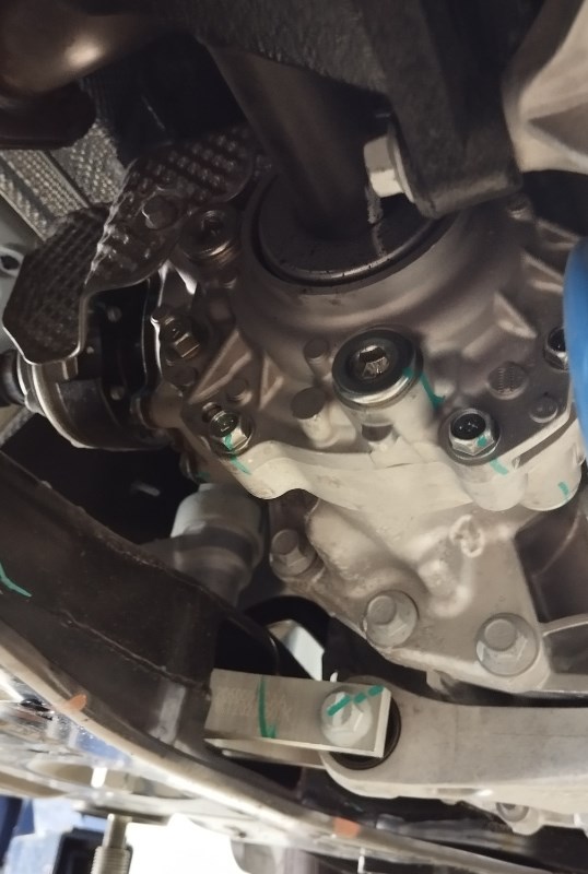

В передний и задний редуктор Omoda C5 рекомендуется заливать масло SAE 80W-90 Gl-5, но можно можно залить SAE 75W-90 GL5. Одного литра жидкости будет достаточно для замены в двух редукторах.
Что касается интервала замены, то производитель его не указывает, а значит масло залито на весь срок службы. Его меняют владельцы по собственной инициативе. Хуже от замены масла точно не будет. Можно придерживать среднего интервала — 40-50 тысяч км.
В раздаточной коробке тоже масло, что и в редукторах.

Задний редуктор Omoda C5
