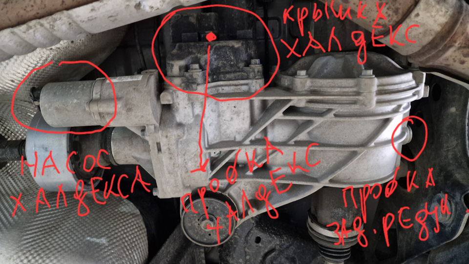

Муфта Haldex
Устройство заднего привода и месторасположение муфты. Фото — drive2.ru
