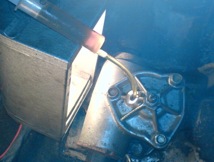

Валерий Юнусов 5 месяцев назад 338 ЗАЗ 968 Трансмиссия и масла Какое масло залить в рулевой редуктор ЗАЗ 968? Какое масло и сколько залить в рулевой редуктор ЗАЗ 968 Запорожец?

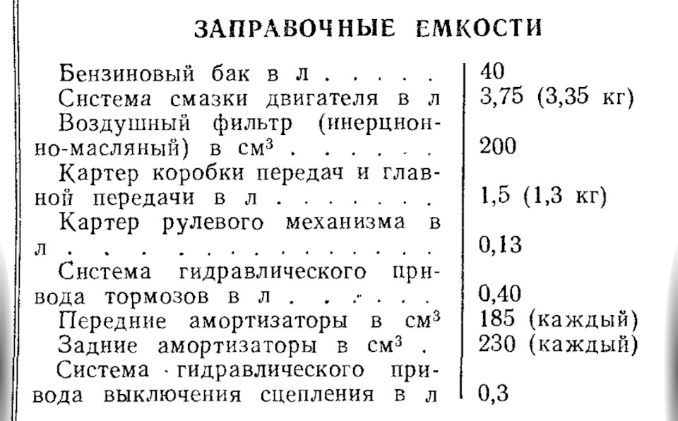

В рулевой редуктор ЗАЗ 968 можно залить трансмиссионное масло ТАД-17 85W-90 GL-4. Для замены достаточно 0,13 литра масла.
Заправочные объемы
