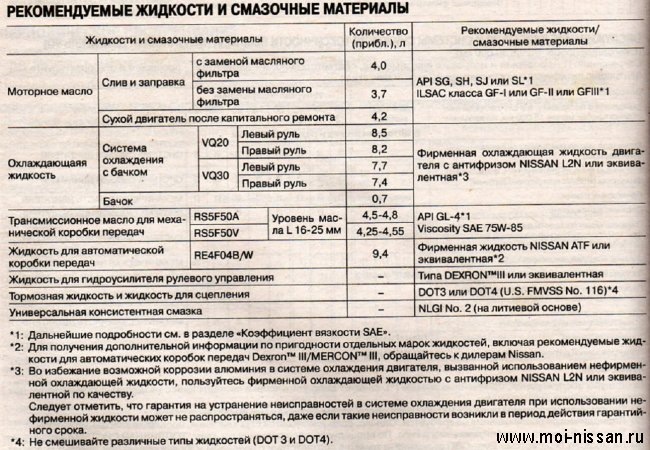

В механическую коробку передач под кодовым названием RS5F50V заливается 4,25-4,55 литра масла. В МКПП RS5F50A чуть больше — 4,5-4,8 литра.
Масло, согласно инструкции по эксплуатации, следует заливать 80W90 GL-4. Однако на зиму владельцы льют 75W90 GL-4, так как 80W90 не очень. Но смотрите на свои погодные условий и выбирайте — 75W90 — универсальное.
Схема замена — открутить сливную пробку, слить масло, через заливное отверстие залить свежее масло до уровня. Делов и времени должно занять мало.
Интервал — каждые 60-70 тысяч км пробега, или смотрите на условий эксплуатации.
