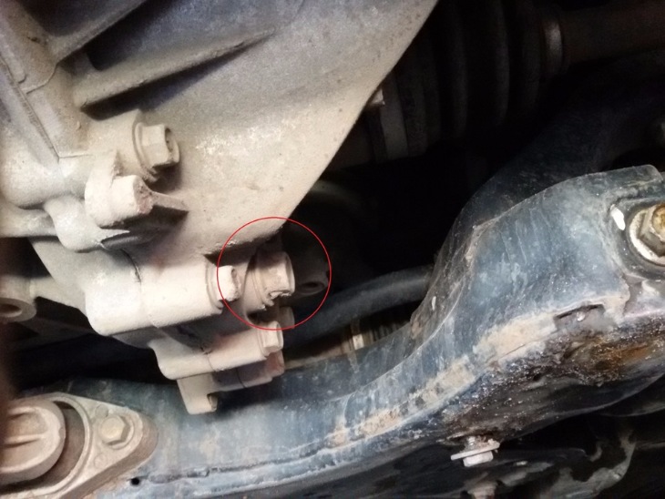

Фотографии сливного и заливного отверстий
Метод замены таков:
1) снимаем защиту картера
2) откручиваем сливную пробку МКПП, подставив тару для жидкости
3) когда сольется масло, закручиваем сливную пробку. Откручиваем заливную пробку и контрольное отверстие, заливаем масло до тех пор, пока оно не начнет течь из контрольного отверстия.
4) закручиваем контрольную, затем заливную.
Всего должно уйти 1,9 литра.
сливное отверстие
контрольное
Заливное
