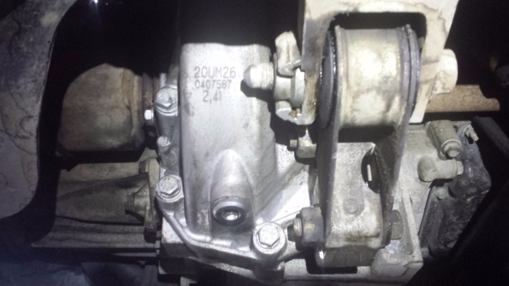

Схема замена такая:
1) открутить сливную пробку под днищем, подставив тару. Слить масло.
2) Заливаем жидкость через заливное отверстие, которое находится под аккумуляторной батареей — еще нужно будет снять поддон АКБ. Там увидите пробку для залива. Либо взять шприц с длинным шлангом, тогда можно обойтись без снятия АКБ.
Заливка масла
сливная пробка мкпп
