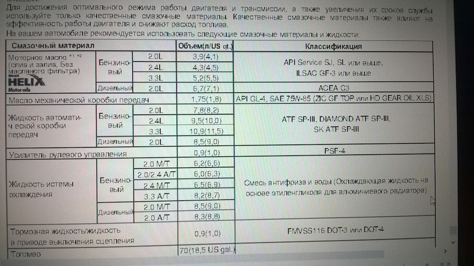

В шестиступенчатую механическую коробку Сонаты рекомендуется заливать масло с вязкостью 75W85 Gl4, например оригинальное Hyundai 75W85 Gl4, и например очень похожее масло Mannol 75W85 GL4.
Ну и также владельцы льют универсальное SAE 75W90 GL4/GL5, которое также подходит.
Всего в МКПП — 1,75 литра жидкости. Интервал по регламенту не предусмотрен, но желательно менять хотя бы каждые 60-70 тысяч км пробега.

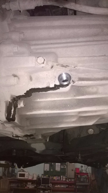

сливная пробка МКПП Соната NF
заправочные объемы Соната NF
