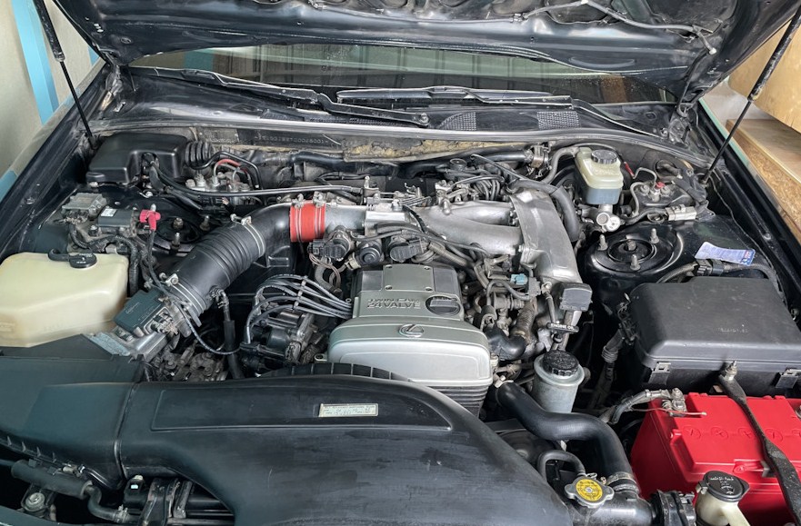

Иван 5 лет назад 810 Lexus GS I (S140) 1993–1997 Моторное масло Какое масло залить в Lexus GS первого поколения? Добрый день) Какое и сколько масла залить в двигатель Лексус GS 140 первого поколения?
На Lexus GS первого поколения устанавливался рядный шестицилиндровый атмосферник 2JZ-GE.
Для данного мотора подойдет как синтетическое, так и полусинтетическое моторное масло с вязкостью 5W30, 5W40 или 10W40.
Например, владельцы используют:
Xado 5W30 SM/CF
Shell HX8 5W40
Лукойл Арматек
Для замены достаточно 5 литров. Полный объем — 5,2 л. Менять с интервалом каждые 8-10 000 км пробега.
