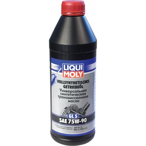

Можно смело лить GK-4/GL-5. Отлично подойдет Ликви Моли Vollsynthetisches Getriebeoil (GL-5) 75W-90. Объем коробки 2,8 л. Но надо смотреть сколько сольется и до верха заливной горловины лить. Может и меньше будет.
