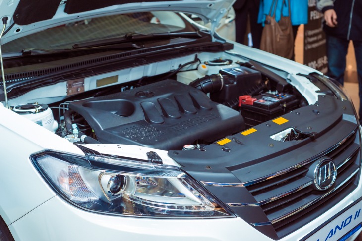

В двигатели нового Солано 2 можно залить синтетическое моторное масло с вязкостью 5W30, 5W40.
Что заливают владельцы:
MANNOL EXTREME 5w40
Lukoil genesis special c3 5w30
Заправочные объемы:
1.5 LF479Q2-B, — 3,2 л
1.8 LF479Q2 — 3,7 л
Периодичность замены — каждые 10 000 км пробега.
Масляный фильтр — lifan LF479Q1
