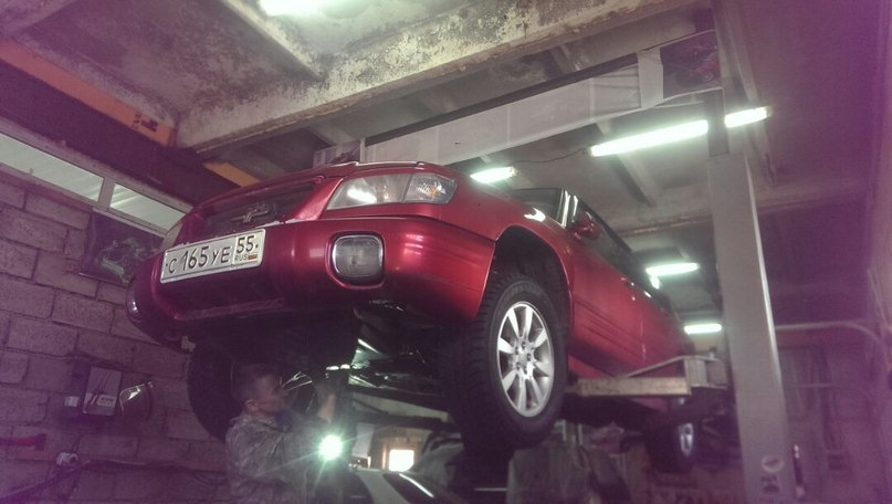

forester SF на ТО
Оптимально каждые 5. Смотрите на цвет, если начинает чернеть то смело можно менять. Для машин более старых годов лучше лить 10w40.
