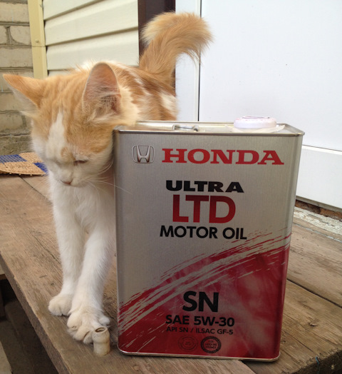

В двигатели Хонда Джаз рекомендуется использовать синтетическое моторное масло с вязкостью 5W30 или 0W30. Чаще всего льют — 5W30. Оригинальное масло Honda 5W30, но и также допускается использовать неоригинальные масла любых производителей.
Заправочные объемы:
1.3 L13A1 — 3.6 л 1.2 L12A1 — 3.6 л 1.2 2V — 3.5 л
Интервал — каждые 10-15 000 км или раз в год.
Кроме масла также нужно заменить масляный фильтр — Filtron OP575.
