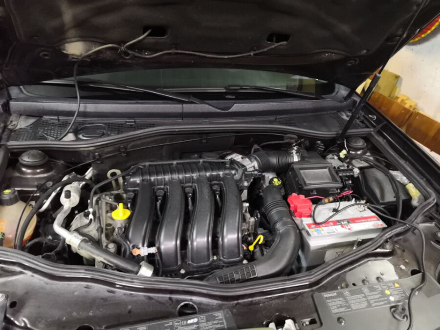

В бензиновый двухлитровый двигатель F4R рекомендуется заливать масло с допусками Renault RN 0700/RN 0710, либо ACEA A3/B4, API CF/SN. Вязкость — 5W-30, 5W-40.

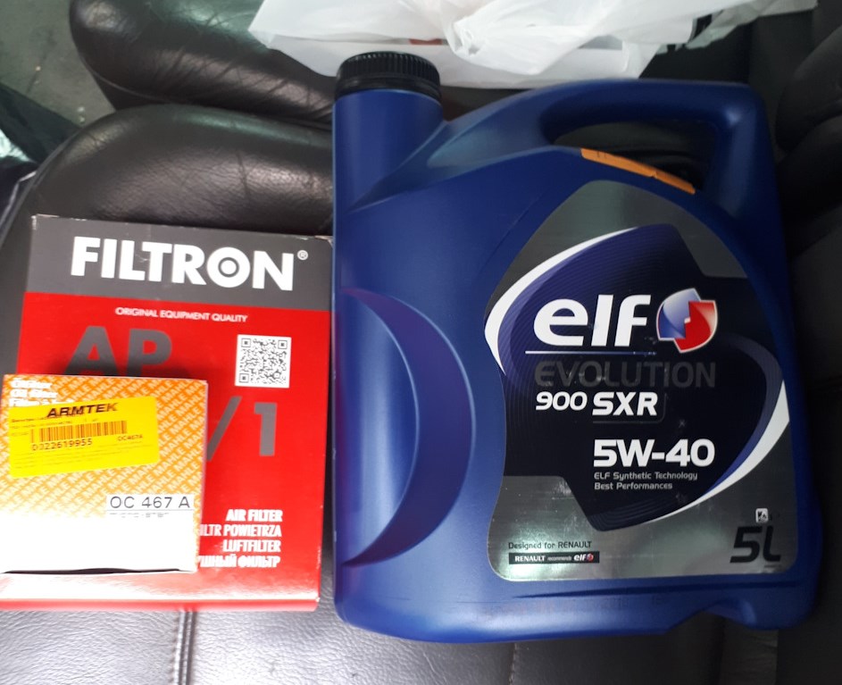

Вот, что заливают владельцы:
ELF Evolution 900 SXR 5W-40
Rolf Ultra 5W-30
Lukoil Genesis Armotech 5W-30 RN 0700
SINTEC PLATINUM SAE 5W-30 API SL/CF ACEA A3/B4
Масляный фильтр — Mahle OC 467A, Renault 8200768913
Заправочный объем — 5,4 литра, но 5 литров достаточно для того, чтобы щуп показал уровень масла на середине.
Менять желательно каждые 10 000 км пробега или раз в год, в зависимости от того, что наступит раньше.
