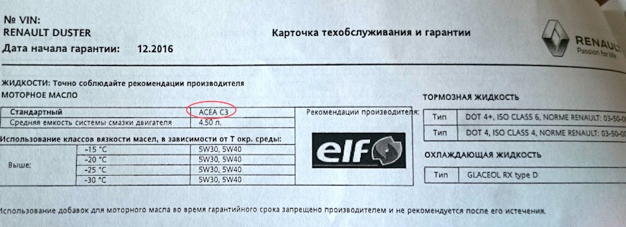

Официальный дилер заливает Elf Evolution Full-tech fe 5W30. Заправочный объем — 4,5 литра. Интервал замены — каждые 10 000 км пробега или раз в год, в зависимости от того, что наступит раньше.
Вот из инструкции по эксплуатации
