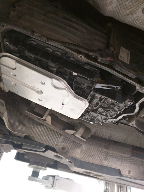

комплект для замены масла в 7-g-tronic
акпп с фильтром
