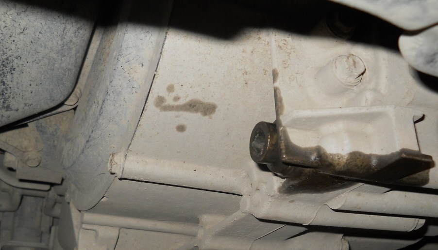

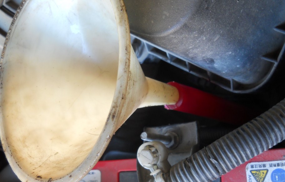

Вот еще фото сливного отверстия и того как и где заливают масло в АКПП
