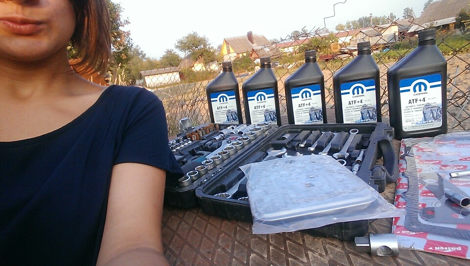

В автоматическую коробку передач этого автомобиля идеально подойдет оригинальное масло Mopar ATF+4 Fluid, а также такие : Ликви Молли Top Tec ATF 1200, Motul Multi ATF, Ravenol ATF+4.
Для частичной замены потребуется 4 литра жидкости — ее то и делают владельцы и проводят с интервалом 50 000 км пробега.
Кроме масла нужно заменить еще масляный фильтр АКПП, прокладку поддона, прокладку фильтра.
Схема замены не должна вызвать особых затруднений. Нужно открутить сливную пробку коробки, подождать пока оттуда сольется масло, далее открутить болты поддона АКПП, снять его, промыть, поставить на место, закрутить пробку. И залить свежее масло до уровня через подкапотное пространство.

комплект для замены масла в АКПП
Mopar ATF+4
заливаем масло в АКПП Додж неон
