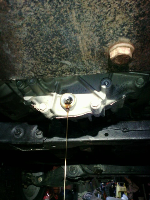

В мосты и раздаточную коробку этого внедорожника рекомендуется заливать трансмиссионное масло SAE 75W90 GL-4/GL-5. В заднем редукторе — 2 литра, в переднем чуть меньше, а в РКП — около 1 литра.
Всего для замены потребуется 5 литров жидкости — в этих перечисленных узлах.
Что выбрать? Масло любого производителя на ваш кошелек. Можно и оригинальное.
