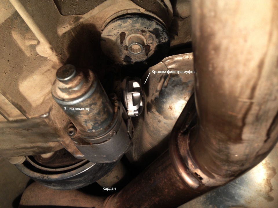

Также заменить масляный фильтр муфты — Volvo — 31325173 .
