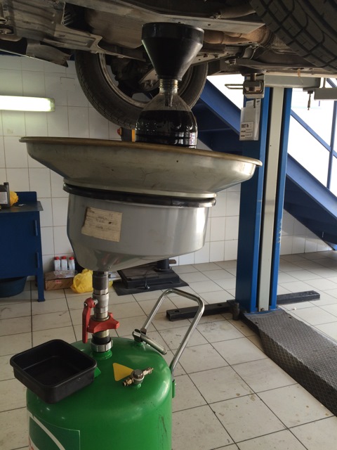

Частичная замена масла — сливают жидкость через пробку, и потом заливают новое.
