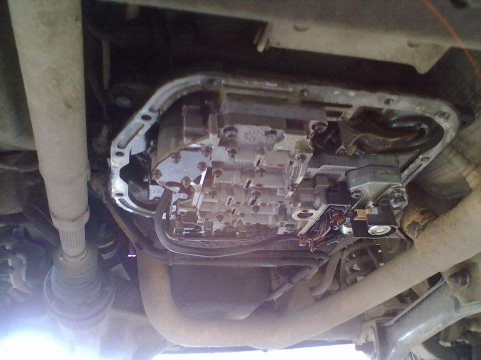

акпп модели ZJ без поддона
аппаратная замена масла акпп
