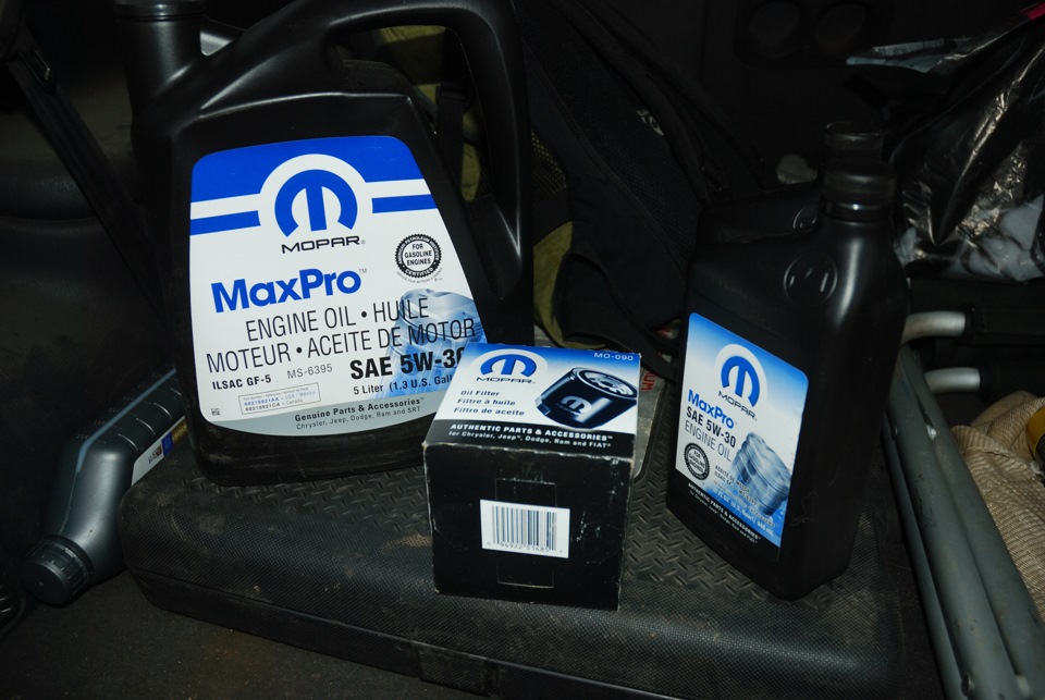

Вот сколько литров нужно:
В двигатель 3.9 — 3,3 литра
В двигатель 4.7 — 5,7 л
В двигатель 5.2 — 4,2 л
В двигатель 5.9 — 4,7 л
Периодичность замены — каждые 5-10 тысяч км пробега.
Mopar 5W30
