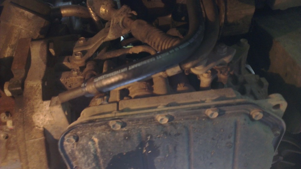

В 4-ступенчатую АКПП Aisin Warner AW81-40LE — именно такая устанавливается на ZAZ Chance, заливается Mobil ATF 3309 или GM ATF fluid III G .
Для замены достаточно 2.2 литра. Меняется масло таким образом:
1) сливается масло из сливной пробки — под днищем авто. 2) и через заливную горловину, которая находится в подкапотном пространстве заливается свежее масло.
Замену производить каждые 60 000 км, или раньше, в зависимости от условий эксплуатации.

Заливаем масло в АКПП Aisin
