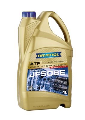

В 5-ступенчатую автоматическую коробку передач JATСO JF506E, которая устанавливается на X-Type, можно залить трансмиссионное масло RAVENOL ATF JF506E. Это масло специально предназначено для данной АКПП.
Также некоторые владельцы льют Motorcraft Mercon V.
