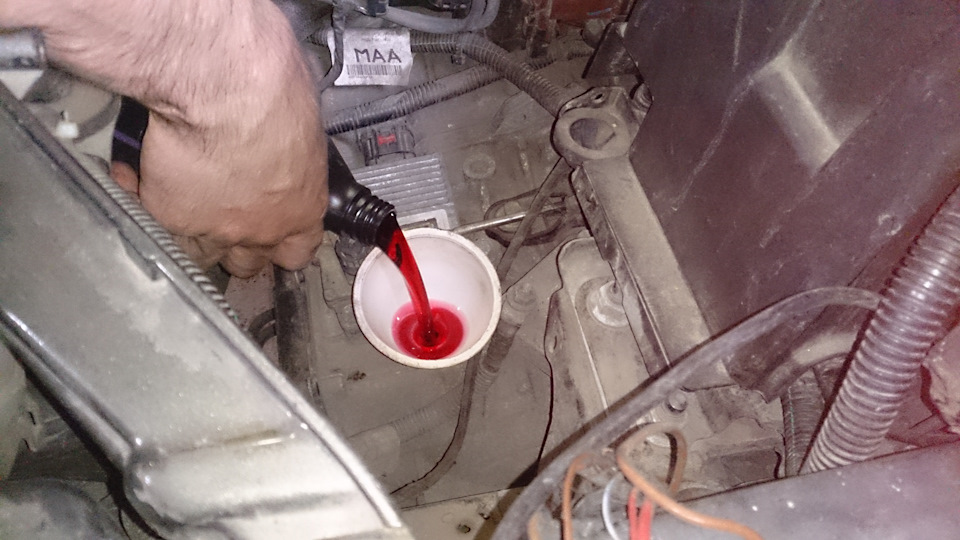

Замена осуществляется путем — слить масло из сливной пробки, залить через заливную, которая находится в подкапотном пространстве.

заливка масла. Фото — drive2.ru/users/limon4e/
