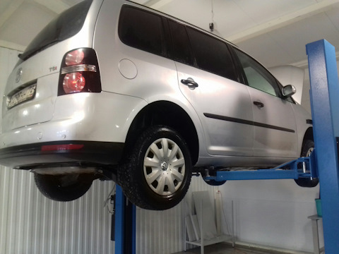

Интервал замены по регламенту — каждые 15 000 км или раз в год, но лучше менять каждые 7000-10 000 км.
Фольксваген Туран на техобслуживании
