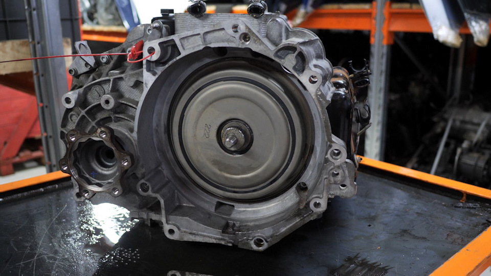

Объем масла в роботизированной трансмиссии DSG-6 DQ250 составляет 5,5 литра. Интервал замены — каждые 60 000 км пробега.
Вот какие запчасти нужно приобрести:
Оригинальное масло VAG G052182A2, шесть литрушек
Пробка сливная — N 90215404
Прокладка сливной пробки VAG N 0438092
Фильтр — 02E305051C
Прокладка фильтра DSG N 91084501
DSG DQ250
