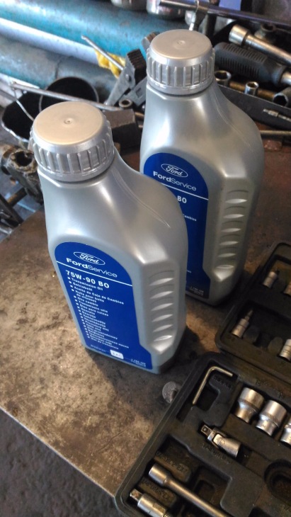

В механическую коробку передач этой модели подойдет трансмиссионное масло Ford Syntrans Multivehicle 75W90, имеющее Фордовский допуск — WSD-M2C200-C.
Для замены обычно хватает 2 литра, хотя иногда и требуется — 2,1 л.

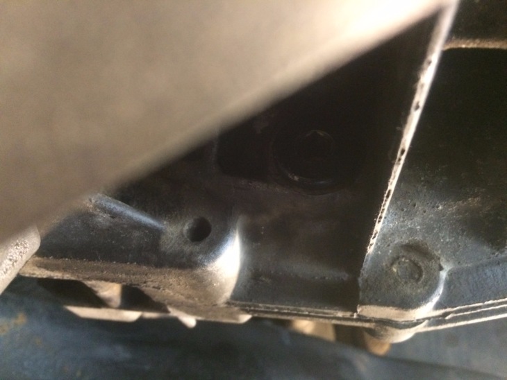

Схема замены простая. Открутили заливную пробку, затем, сливную. Ждете пока стечет масло. Закручиваете сливную. И через заливную заливаете до тех пор, пока масло не начнет вытекать.
Сливная пробка
Заливная пробка МКПП

еще можно вот оригинальное масло Ford 75W90 BO
