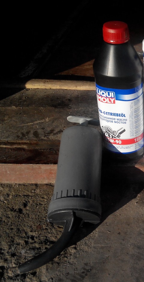

Схема замены такова:
1) Заехав на смотровую яму находим сливное отверстие коробки передач, откручиваем ее, предварительно подставив тару для слива жидкости. После откручиваем заливную пробку.
2) Когда все масло вытечет, закрываем сливную пробку и заливаем свежее масло через заливное отверстие.

Масленый нагнетатель + трансмиссионное масло
