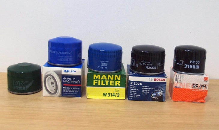

Масляный фильтр можно выбрать один из следующих — Mann W914/2, bosh 0 451 103 274, KNECHT/MAHLE OC384. Есть также модели российских производителей.

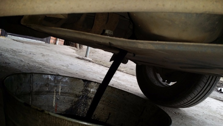

Сливается масло
масляные фильтр ваз
