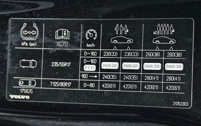

Митя 6 лет назад 4 139 Volvo XC70 III (2007–2016) Шины и диски Какое давление в шинах Volvo XC70? Какое давление должно быть в шинах Вольво XC70?
На табличке с рекомендованным давлением указано — 33 PSI для передних и задних шин при средней загрузке. При полной загрузке автомобиля увеличить давление до 38 PSI.
33 PSI составит 2,28 бар.
38 PSI — 2.62 бар.
